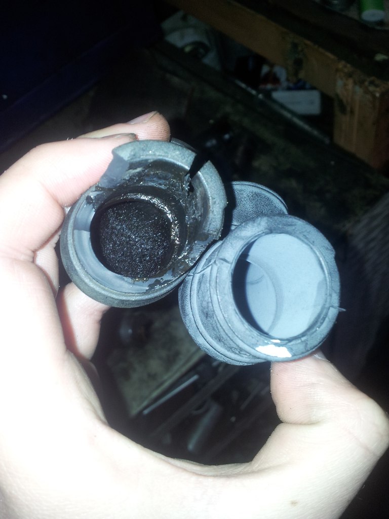

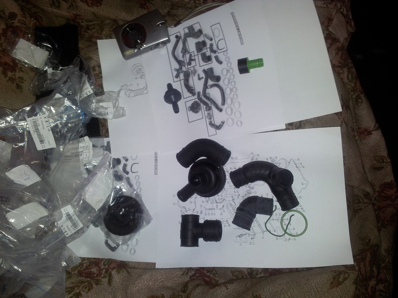

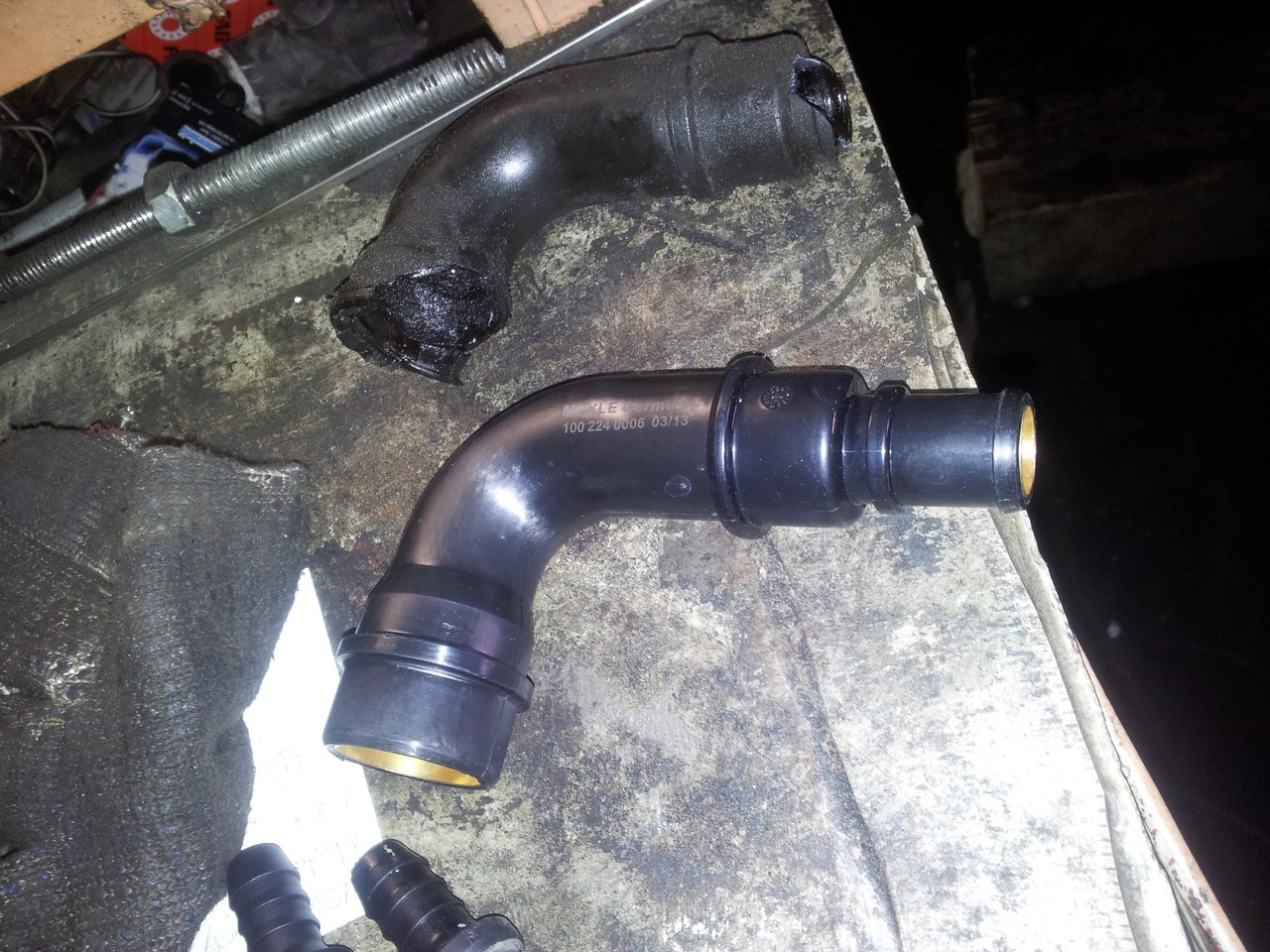

  19. REMUR
    REMUR Живу я здесь
    9 дек 2013
    2.517
    A4/B7 2.0TQ [K04] Stage 3
    поменял сегодня все по вкг, действительно там все было мертвым и рассыпавшимся, никто с завода там ничего не менял. А в шланге к картеру двигателя вообще был вставлен подшипник, мастер сказал что кто то специально заткнул систему таким образом и я все это время ездил с не работающей вкг...
    разницы в движении после замены не ощутил никакой... а что вообще дает исправно работающая система вкг??
