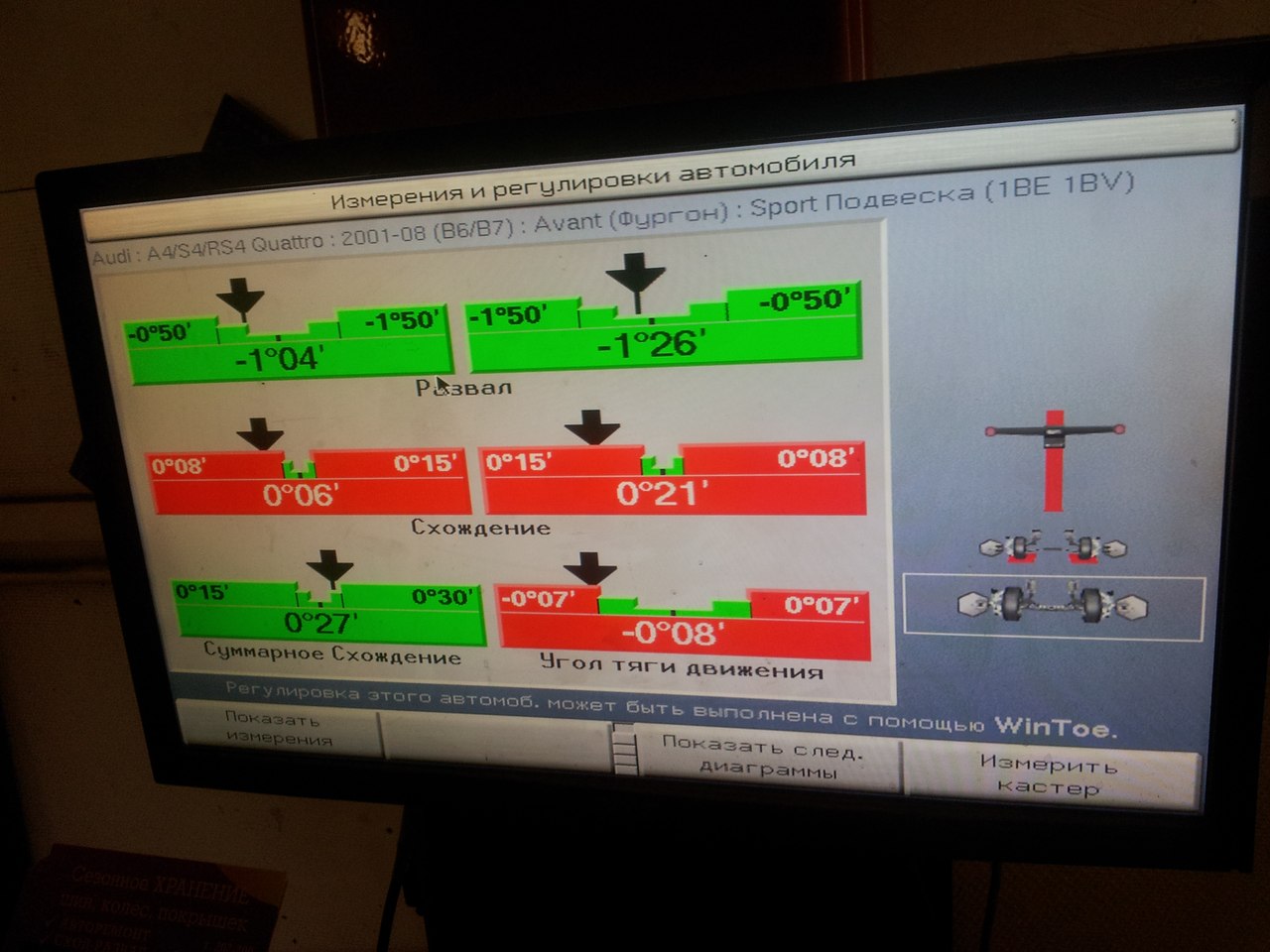

  17. REMUR
    REMUR Живу я здесь
    9 дек 2013
    2.517
    A4/B7 2.0TQ [K04] Stage 3
    Она не убилась, в развальном рычаге, который в форме бумеранга закисли болты, мастера сказали что если их менять, то возможно придется спиливать этот рычаг...
    Вот фото сход развала на задней оси, справа развал не выставить...
    Или можно оставить как есть? :shock:
    P.S. А можно просто заменить все пружины и аморты на стоковую подвеску? На 1be так можно?

    можно перейти на 1ba. все определяется конечной целью мероприятия.
