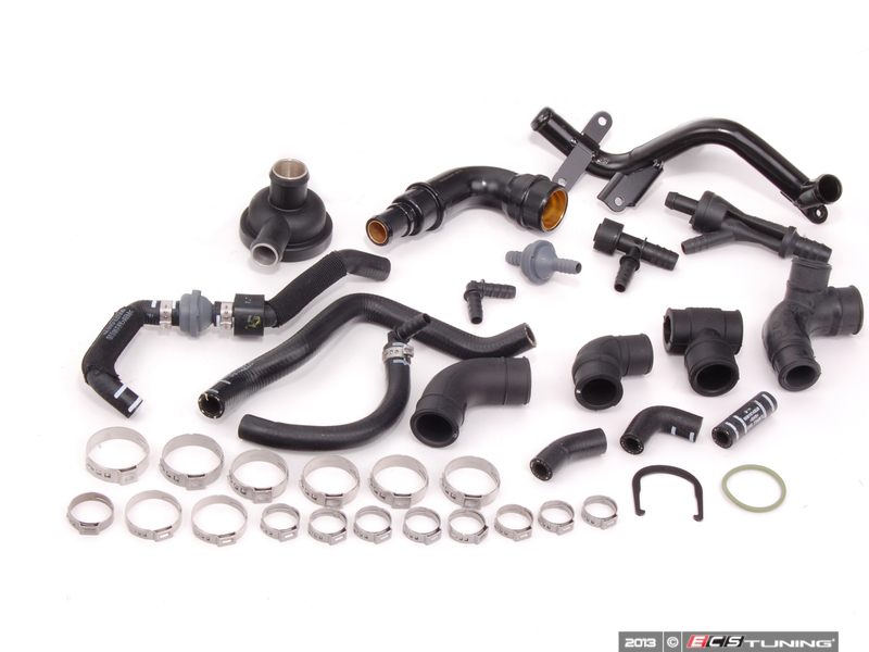

    Заказываю запчасти для замены ВКГ, не могу разобраться какой заказать Шланг вакуумной системы
    здесь под номером 19
    есть
    06B103221G
    про него тут пишут что он Fits Audi A4 B6 1.8T up to VIN 8E-4-000 000, the split is in model year 2004.
    06B103221M
    есть еще
    06B103221H
    мой VIN WAUZZZ8E55A425147

    есть два грибка, с тонким выходом (с грибка на шланг 19 и далее на гусеницу) и с толстым, посмотрите номер на грибке... ну и соответственно закажите положенный 19й шланчик :hi:

    его реально увидеть не снимая ничего с мотора??

    я точно не помню где номер! если сверху грибка, увидите.... ну а если сбоку, ослабить два хомута.... вроде как тоже, не трудно!

    Ребят подскажите насколько актуально менять шланги под №32 и №10 при замене ВКГ ? :confused:

    Нашел такой вот комплектик на замену ВКГ
    все ли из этого нужно? :shock:

    ничего себе комплект,у вас случаем не космолет?:rock: думал что у меня система вкг мудреная:nod:

    Когда он умрет сам почувствуешь и ошибки покажет! Я менял из за того что он врал, снимал логи и смотрел.....
