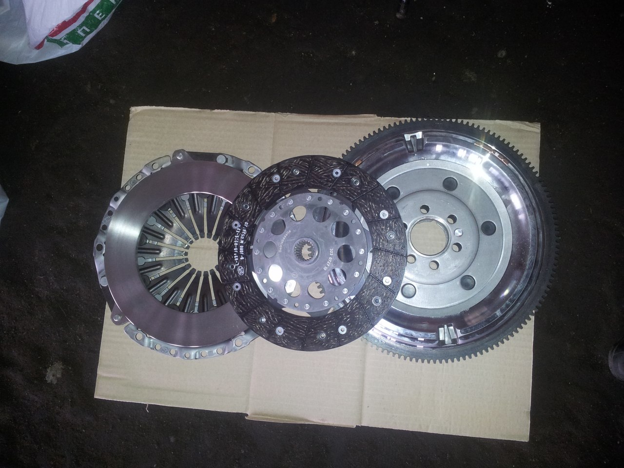

    После замены сцепления начали туго включаться передачи на ходу, иной раз в 3 и 5 не входит с первого раза и приходится дергать рычаг туда сюда чтоб воткнулась передача, в чем взаимосвязь? Не разработалось сцепление или что это может быть?
    с заменой сцепления поменял и рабочий цилиндр сцепления с прокачкой.

    Интересно на диске нет демферных пружин?,на отечественных тазиках, и то с пружинами диски,может по ентой причине жесткие переключения?А подшипник выжимной менял?

    нету! хотя на родном были
    Жестко ходит сам рычаг КПП! с натягом как будто в пазы входит, раньше как по маслу... Может масло сменить в коробасе?
    Подшипник тоже поменял на новый что был в комплекте с этим сцеплением от дизеля AWX

    Их и не должно быть, потому как для маховика двухмассового он, а в маховике есть.

    Кашу маслом не испортишь конечно,но причина не в масле скорее всего,какие нибудь регулировки хода выжимного подшипника есть?и глянь шток рабочего цилиндра по длинне,а так ищи причину в заменеых деталях

    что касаемо масла, то просто уровень проверь, нехрен его там менять.
    по жесткому ходу рычага КПП - когда меняли сцепление, коробку/движок снимали? могли хреново/криво обратно поставить.
