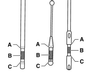

    а на фото которые ты приложил не понятно какой уровень должен быть или тебе еще надписи нужны ?

    Теперь-то понятно, после того как картинку эту нашел, да и объяснили.

    A4 1.8T quattro 2003 г.в. МКПП
    заливай середину, часто моторы съедают масло с максимального уровня, кушают его до середины и потом перестают

    ну да - это максимум! Кто-то переливала, но даже в таком случае ничего не выдавливало) У меня масло держу всегда не ниже середины выпуклости по щупу, как только ниже уходит, доливаю сразу 400 мл.

    ПОРЯДОК ВЫПОЛНЕНИЯ
    Проедьте на автомобиле, чтобы прогреть двигатель, и остановите автомобиль на ровной площадке.
    После остановки двигателя подождите не менее 3 мин, чтобы масло стекло в поддон.
    Выньте указатель уровня масла двигателя и протрите его чистой тряпкой.
    Затем вставьте указатель в отверстие до упора и снова выньте его.
    Уровень масла находится в норме, если лежит в диапазоне (В). Если уровень масла лежит в диапазоне (С), масло необходимо долить до уровня диапазона (В). На сопроводительной иллюстрации показаны разные варианты исполнения указателей уровня. Если масло находится в диапазоне (А), доливать его не следует.
    Излишки масла (выше диапазона А) необходимо отсосать, т.к. в противном случае могут быть повреждены прокладки или сальники двигателя и каталитический преобразователь.
    При повышенных нагрузках на двигатель, например, при длительном движении по автостраде летом, буксировке прицепа или движении в горной местности уровень масла должен лежать в верхней части диапазона (В).
