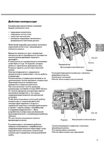

    ECON загорится: (а)когда Вы сами нажали на данную кнопку, (б) когда есть проблемы с высоким/низким давлением. Раз заправили, значит датчик видит некое давление и показывает "типа работу системы".
    Дальше, как уже писали ранее, поможет только диагностика
    Заходите в 1-й канал измерений климы и читайте... 2-е поле вкл/выкл (0%, при ECON), 4-е поле давление в контуре хладагента при измеренной температуре окружающей среды
    Примерные значения давления при вкл ECON следующие:
    темп | давл
    <15 4,7
    20 5,6
    25 6,6
    30 7,6
    После этого включаем Auto и температуру слева/справа на LO
    Опять читаем 1-й канал измерений климы 2-е поле. Если скважность от
    30% и выше, то клапан N280 скорее всего жив...
    Если эти 2 простейших теста показывают, что все живо, но холода все-равно нет, то начните с рассматривания расширительной трубки. Если она "засрана" мет.стружкой - замена компрессора и промывка системы, если просто грязная, то можно и без промывки системы попробовать (если Вы фанатеете от ежесезонной замены/обслуживания компрессора)
    p.s
    для тех кому лень искать принцип работы компрессора на B6

    только схематичный принцип... по ссылкам от Yurasem`а вычитал что есть всякие вкуснятины и нюансы. например: защитная втулка, видимо чтобы шкив компрессора не блокировало при заклинивании самого компрессора и в следствии этого не рвало поликлиновый ремень.
    в ссылки пока не вчитывался, но подробнее почитать надо. а то пока не втыкаю, что конкретно там клапан н280 делает.

    если говорить простым языком, то клапан регулирует давление в камере, которая собственно и формирует наклон диска (а от наклона прямо зависит объем компрессора/давление в системе)

    давление в камере создается с помощью клапана н280, с помощью того же фреона я так понимаю? при отсутствии давления в системе диск становится в "холостое" положение и поршни прекращают своё поступательно-возвратное движение? таким образом и осуществляется защита поршневой компрессора при отсутствии фреона в системе?
