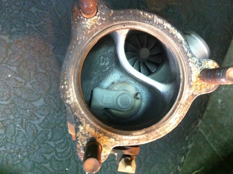

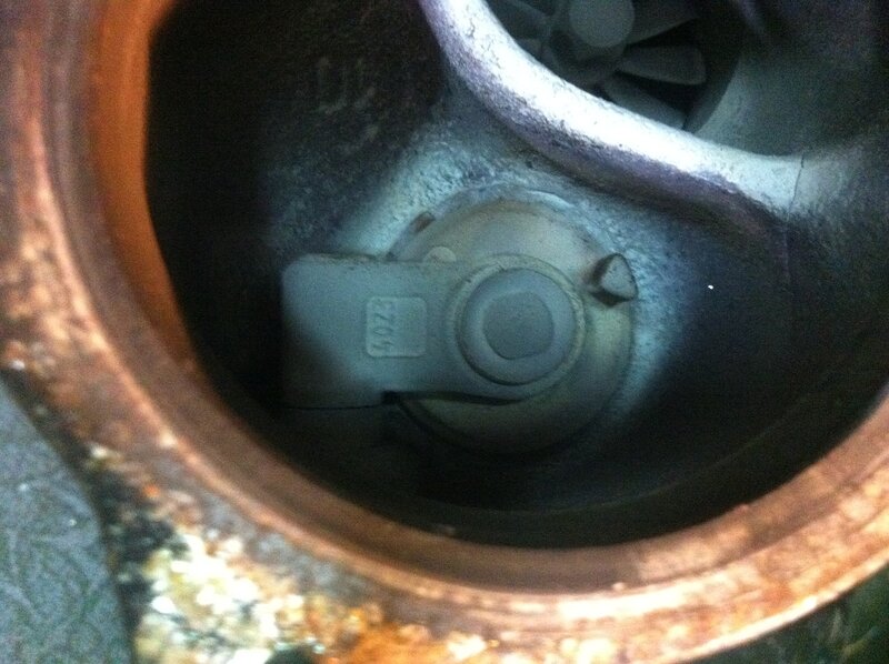

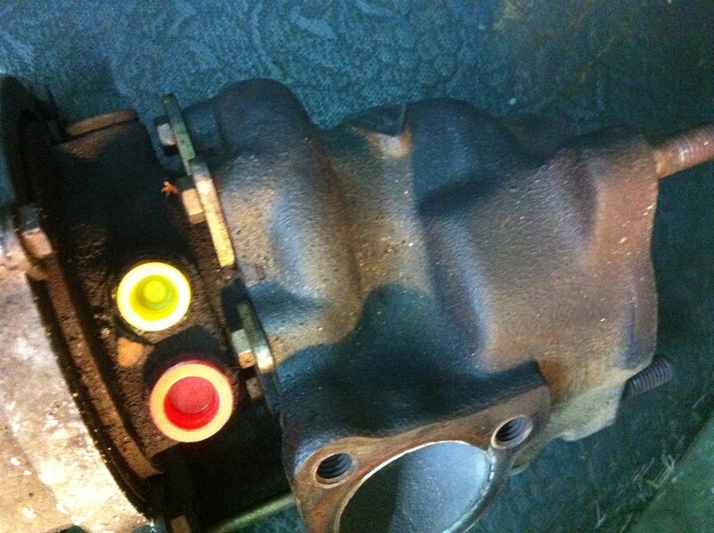

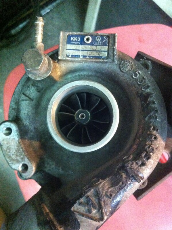

    Поскольку поступило много писем от желающих купить турбину с просьбой прислать фото то вот: -
    Собственно всем, кто просил фото турбины - вот она крупным планом:
    Нет трещин на горячей части, калитке вестгейта, на месте обе крыльчатки, оригинальная VAG деталь. Естественно - в ней масло, она закрыта тех крышечками - по сути - нормальная качественная деталь.
    Пробег ее - прекрасно известен, между двумя эрефнунгбухунгами - 82 с небольшим тыс км.
    Ко мне попала из Audi- Schonefeld. (бессовестно утащена:))
    Цена - 6.000 рублей.

  16. Garage.Inc
    19 дек 2006
    17.528
    Литва
    cannondale sl2
    ты трещин настоящих не видел :nod:
  17. MAXGO
    MAXGO Живу я здесь
    29 июн 2009
    3.961
    A4 B7 1.8TQ S-line
    То есть, это не трещина?! У меня на турбе с пробегом 180т.км. один в один была:nod:
  18. Garage.Inc
    19 дек 2006
    17.528
    Литва
    cannondale sl2
    на всех горячках, которые я видел, эта трещина присутствует :nod:
  19. MAXGO
    MAXGO Живу я здесь
    29 июн 2009
    3.961
    A4 B7 1.8TQ S-line
    Это да.
