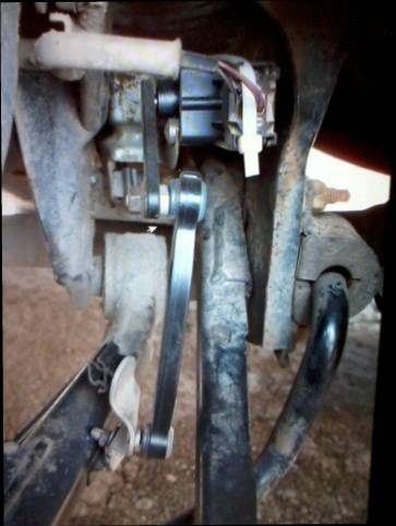

    Всем привет, может кто помочь схемкой где посмотреть этот самый задний сенсор:
    00497 - Sensor for Vehicle Leveling; Rear: Open or Short to Plus
  3. RazzoR
    RazzoR Живу я здесь
    1 янв 2003
    3.736
    A80QB4,A4TQB6,OACB
    на рычаге.
  4. Ant99
    Ant99 Живу я здесь
    19 ноя 2009
    1.891
    A4 2.0TQ
    Я извиняюсь, на котором?
  5. alexson.75
    alexson.75 Старожил
    16 дек 2010
    14.365
    A6/C5 03г.2.4Q Avant,АКПП
    #7185 alexson.75, 21 май 2014
    визуально примерно вот так
    сам датчик закреплен двумя саморезами на кронштейне,закрепленном в свою очередь на подрамнике,тяга идущая от рычага закреплена за нижний рычаг,на фотке датчик на А6,но сути это не меняет.
  6. Ant99
    Ant99 Живу я здесь
    19 ноя 2009
    1.891
    A4 2.0TQ
    Спасибо, внес ясность :beer:

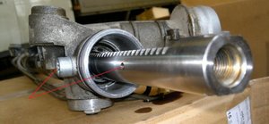

  20. MAXGO
    MAXGO Живу я здесь
    29 июн 2009
    3.961
    A4 B7 1.8TQ S-line
    Выкрутить короткий, ввернуть длинный с конусом, думаю по фото всё ясно:
    P.S. После процедуры, не забудь родном вернуть на место:)
