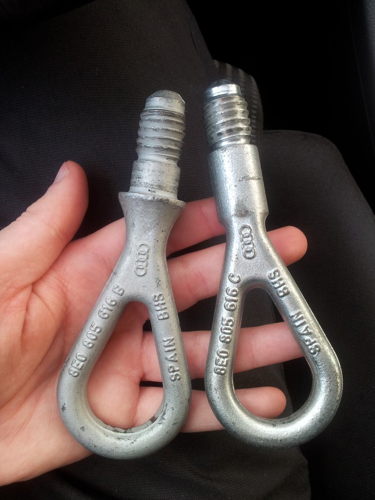

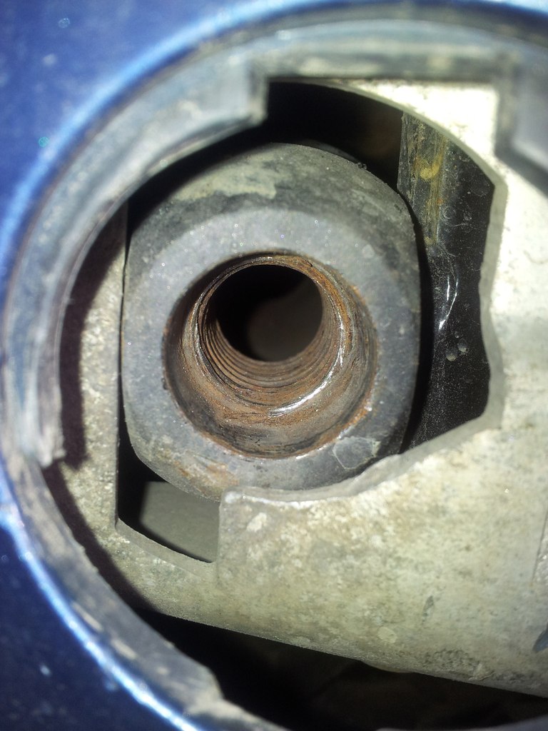

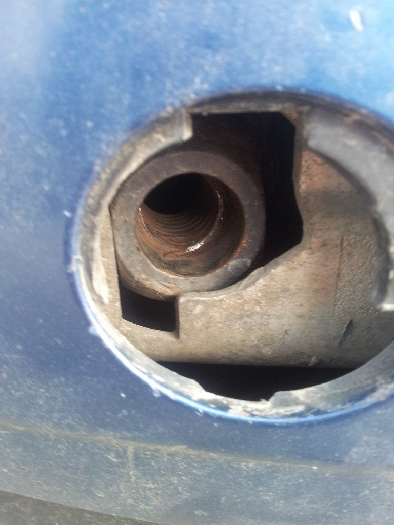

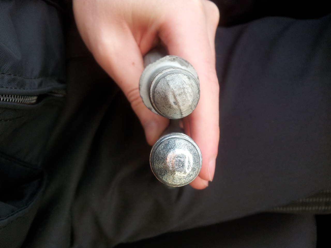

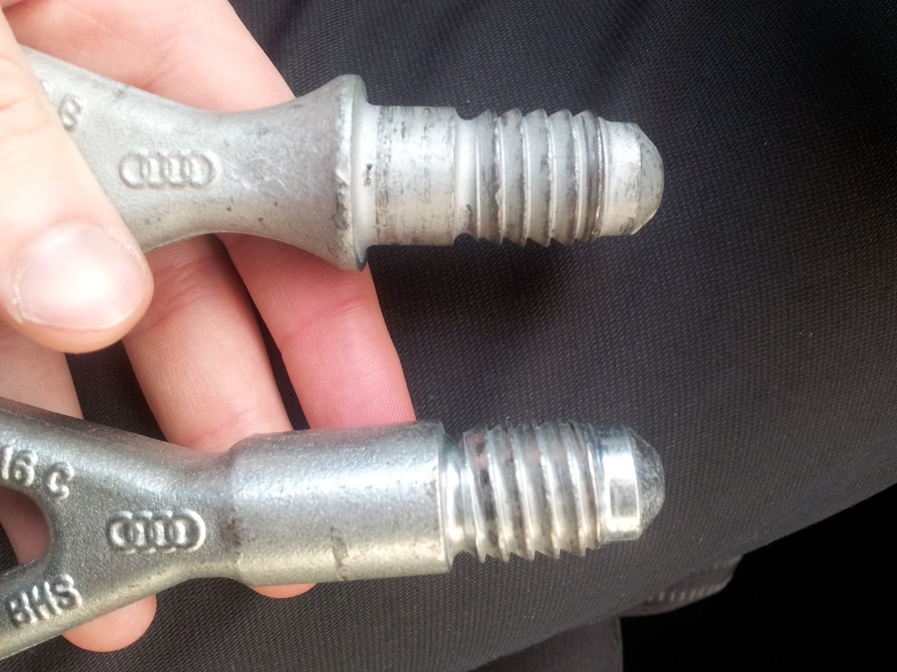

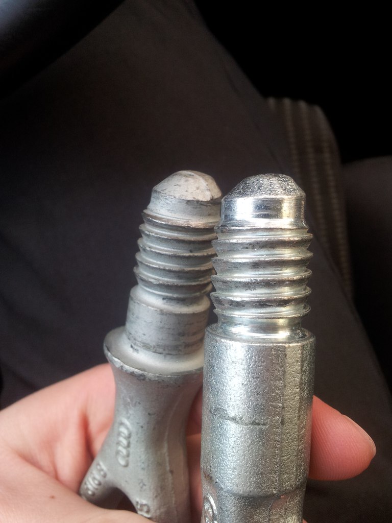

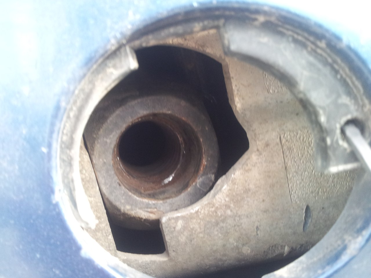

    там на машине вообще правая резьба или левая?на фотке на обоих крюках правая резьба, если на машине левая, то хоть усрись эти крюки туда не вкрутить, поэтому при попыткн вкручивания он и всаёт под углом, сорвать там резьбу мне кажется не реально, в своей практике по крайней мере я такого не встречал.

    8E-1,8TQ AVJ/0A3
    На машине по фотографии очень похоже на левую. По ЕТКА не вижу других вариантов, кроме как крюк с буквой D, но на нем похоже тоже правая резьба. Как вариант менять сам демпфер на нормальный.

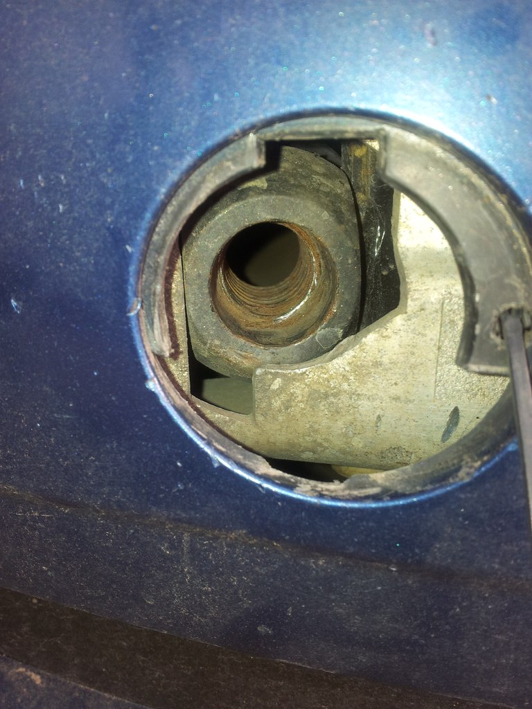

    У тебя видно что заход плохой резьбы, прогнать метчиком и все ок. На всех машинах правая резьба там стоит.

    ну конечно же не на всех машинах резьба под крюк правая,эт ты погорячился,собственно на фото прекрасно видно что резьба там левая,т.е. крюк закручивается против часовой стрелки,совет с метчиком тоже не прокатит,т.к. там не обычная резьба(правая/левая без разницы),чтобы это понять достаточно посмотреть на фото резьбы на крюках,там где она крупным планом,таких метчиков лично я в магазах не видел.
