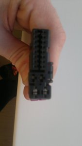

    Кинь фотки сбоку, фиолетовый это вроде и есть ретейнер, попробуй его высунуть, потом с лицевой стороны "ключиком" открываются защелки и одновременно с обратной тихонько тянешь провода....
    Ключики и есть толщиной где то с иглу..... просто попробуй туда посветить посмотреть..... язычок к верху поднимаешь и тянешь....

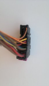

    Фиолетовые защелки снял - провода не выходят!

    Вооот, эти защелки - фиксаторы от выдергивания проводов, теперь тонким предметом попробуй с лицевой стороны, подцепить защелку и вытянуть провод

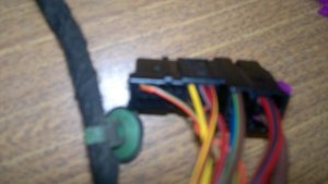

    Это вот примерное устройство.... язычок может как сверху так и снизу.....

    Сергей, скажи как снять пины с вышевыложенной фишки! Сломать боюсь!
