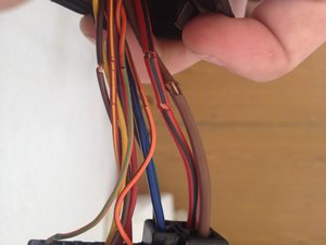

    Ребят пооветуйте как поступить!
    Снял косу водительской двери, и очевидно не зря и вовремя!
    Паять нужно? Все провода целы, с ыиду только оплетка пострадала!
    Либо тупо термоусадку сделать с изолентой?1

  13. ASheff
    ASheff Заблокирован
    24 окт 2009
    32.815
    A4\B6 1.8TQ AT 04г
    если жилы целы, зачем паять..
    а как ты термоусадку натянешь?
  14. Ganzta
    Ganzta Живу я здесь
    13 окт 2011
    4.061
    A4/B7 1.8T S-line
    Думаю каким-нибудь способом снять пины из фишки! Это реально?
  15. DielMax
    DielMax Живу я здесь
    29 июл 2012
    1.265
    A4/B6 1.8TQ 02г.
    Реально, но нужно ключик выточить у каждой фишки свои терминалы на проводах, они вставляются и защелкиваются язычком внутри, все это дело от случайного удаления защищает ретейнер)кароч можно.... только посмотреть внимательно и не спешить)

  18. ASheff
    ASheff Заблокирован
    24 окт 2009
    32.815
    A4\B6 1.8TQ AT 04г
    а, ну можно в принципе :)
    Я бы не парился, обмотал бы изолентой да и все..

  20. Ganzta
    Ganzta Живу я здесь
    13 окт 2011
    4.061
    A4/B7 1.8T S-line
    Сделать качествено хочется)))
    Ща брошу фотку на фишку
