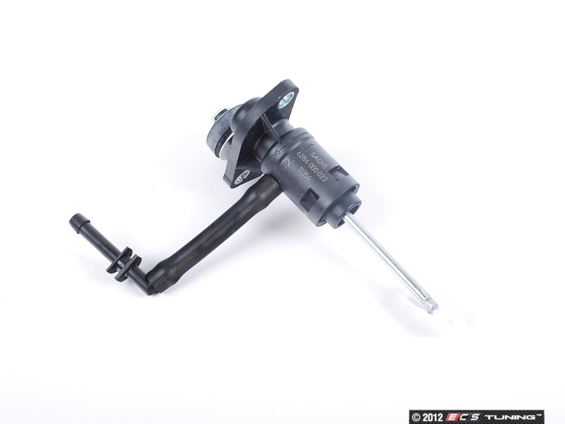

    спасибо, заказал оригинал за 506р :thumbup: с заменой цилиндров поменяю....
    Кстати! вычитал на забугурном сайте о эффекте какой дает замена главного цилиндра
    http://www.ecstuning.com/Search/SiteSearch/8E1721401AJ/ES441674/
    получается что ушатанный цилиндр проявляет собой нечеткость выжимания педали сцепления, что я у себя и ощущал. Так как имел дело прокатиться на свежей B7 с механикой 2008 года, где при нажатии на педаль я четко ощущал момент зацепа с диском...

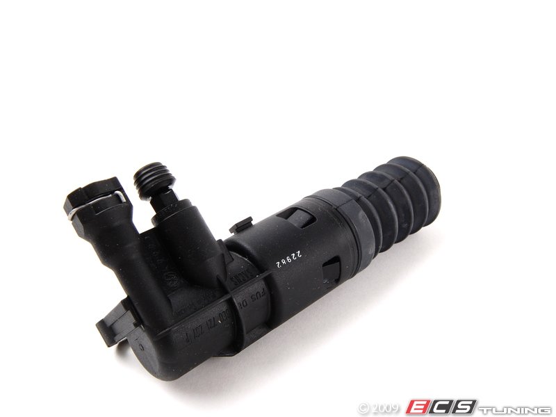

    кстати если кому интересно, заказал в итоге:
    СТРОГО ДЛЯ BFB B7
    Главный цилиндр система сцепления SACHS 6284000023 1.480р - 100% идет под артикулом VAG 8E1721401AJ который стоит 3.700р :eek:
    Цилиндр сцепления рабочий SACHS 6283000041 800р - 100% идет под артикулом VAG 8E0721257P который стоит 2.500р :hot:
    вот так нас дурит VAG ребята :umnik:
    Разница 2.5 и 3 раза соответственно... И это еще у одного из самых недорогих поставщиков... офф. дилер ауди думаю запульнул бы еще +100% к ценнику...
