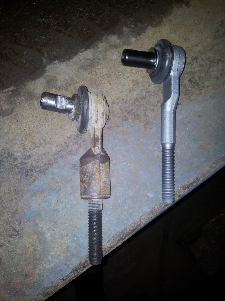

    Итак сегодня наконец добрался до замены рулевых наконечников, правый (убитый) поменялся без проблем, а вот слева меня ждал сюрприз :D болт наконечника закис в кулаке, ремонтники приговорили весь кулак к замене, по другому не вытащить.... ну это ладно, наконечник там живой еще...

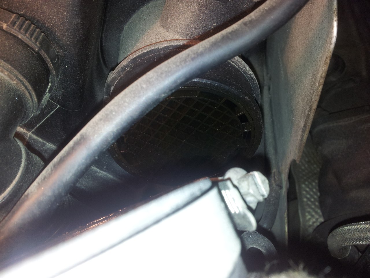

    Сняли оба нижних патрубка у интеркулера, они все в масле, вылился не литр, но грамм 50-100 точно + когда менял возд. фильтр заметили что весь ДМРВ в масле!
    насколько это критично к замене турбины? :shock:
    И что с ДМРВ ? Стоит ли его чистить?

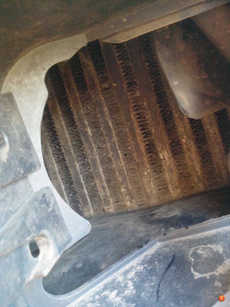

    Поговаривают что кулер надо помыть, со снятием..... у меня так было после поездок по карьеру засрался он, и собственно не охлаждал воздух.....тачка херого ехала ващпе.....помыл керхером стало лучше (30-40 градусов) на улице +15....[​IMG]

    " + когда менял возд. фильтр заметили что весь ДМРВ в масле! " на ДМРВ масло еще может попадать из за неисправной ВКГ

    А как дмрв то в масле оказался..... если только с вкг так херачит??

    я не шарю, а откуда в обратке масло? и причем тут вкг

    На патрубке чуть ниже у меня стоит грибок вкг, и под ним в патрубке налет масла, больше ему поидее неоткуда браться, потому как патрубок до турбы, вот я и предположил что возможно с вкг.....

    в обратке может быть только бензин :D
