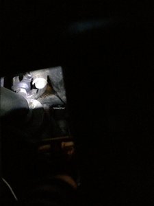

    А4/B6 1.8TQ 03г
    привет клубни. срочноно нужна помощь. течет антифириз, вижу в каком районе, но не пойму откуда. на фото видно
    из под чего течет?

  8. REMUR
    REMUR Живу я здесь
    9 дек 2013
    2.517
    A4/B7 2.0TQ [K04] Stage 3
    скорее всего тройник ОЖ, это проблемное место...
  9. abaza84
    abaza84 Завсегдатай
    21 июн 2012
    822
    А4/B6 1.8TQ 03г
    какой тройник? течет в районе термостата, там какой то болт входит в блок, мне кажется из под него, но что это за болт?

  12. abaza84
    abaza84 Завсегдатай
    21 июн 2012
    822
    А4/B6 1.8TQ 03г
    точно, а из под его болта может течь антифриз? и вообще, что это?
  13. disen100
    disen100 Живу я здесь
    6 июл 2010
    1.024
    Audi A4 B7 Avant 3.0 tdi
    из под болта врятли, а из под заглушки может, стоит как раз рядом с термостатом
  14. REMUR
    REMUR Живу я здесь
    9 дек 2013
    2.517
    врят ли, это технологическая заглушка
  15. abaza84
    abaza84 Завсегдатай
    21 июн 2012
    822
    А4/B6 1.8TQ 03г
    а что это? есть номер? как его заказать?
  16. disen100
    6 июл 2010
    1.024
    06B103033A
  17. abaza84
    abaza84 Завсегдатай
    21 июн 2012
    822
    А4/B6 1.8TQ 03г
  18. Audi_Style
    Audi_Style кольцевод
    12 сен 2011
    3.307
    A4/B6 1.8ТQ АМВ 03
    о, это моя фотка, менял заглушку когда!
    мы называем это хитрой заглушкой. На ней уже есть уплотнительное кольцо, а болтик отдельно покупается! Меняй, течет из под нее, при том ОЖ порядочно уходит из-за одной заглушки! Без снятия впускного коллетора поменять не реально, на мой взгляд! Я просто откручивал болты коллектора и отводил его в сторону, менял заглушку без проблем и все. Только еще прокладку впускного коллектора желательно поменять!
  19. disen100
    6 июл 2010
    1.024
    впускной придется точно снять, а термостат вроде не все снимают но низ заглушки если отломился можно не достать без его снятия
    п.с. с болтами термостата аккуратней, у меня нижний прикис и выкрутился с резьбой блока, теперь думаю так оставить или шпильку туда с разной резьбой вкручивать
  20. abaza84
    abaza84 Завсегдатай
    21 июн 2012
    822
    А4/B6 1.8TQ 03г
    как ее поменять? краткий инструктаж. что надо снять, что б до него добраться?
