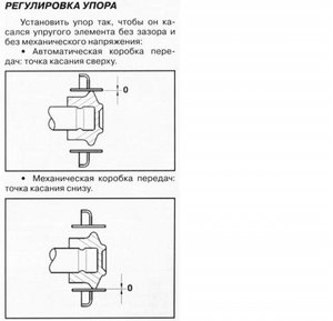

    вообще не трогай ее, если ранее не было попыток "регулировки".
    насколько помню картинку в etka, буфер ставится примерно по центру "рамки". регулировка, как таковая, не принципиальна.
    ps: головка 1/4" с соответствующей трещоткой все равно удобнее :nod:

    включить D, нажать тормоз - и смотреть на положение. касаться сильно не должна.

    В ETKA начали описывать ремонт? )))
    Рамка просто опускается вниз на упор, но не прижимается! Смотрите ELSA в разделах по выведению морды в сервисный режим, там с фото будет написано то, что я написал выше.
