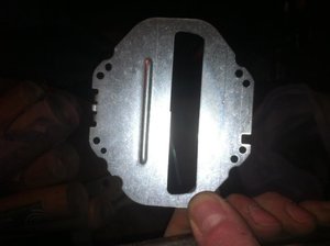

    это конечно лучший вариант, но если переделывать фары времени нет то можно и отрезать верх шторки т.к. у а4 б6 эта шторка закрывает примерно 85% отражателя линзы и свет проходит в маленькое окошко

    если отрезать в линзе шторку, то вместо ближнего света вы получите дальний. и не будет у вашего авто ближнего света фар.
    самый оптимальный выход - это замена оптики (либо в старые фары вкорячивать билинзы от HELLA или ставить фары биксенон от S4 B6)

    часть отрезается и все норм сам так езжу никого не слепет, там все равно ограничение остается

    Vag
    а что и сколько отрезали, размеры? до... обрезания, фото есть?
  20. SoftLight
    SoftLight Живу я здесь
    8 сен 2010
    1.897
    Мурманская обл.
    A4 1.8T quattro 2003 г.в. МКПП
    нуууууу.... как говорится "колхозный колхоз"))) ну если афтору результат нравится и не слепит встречки с попутками то, наверное, как вариант...
