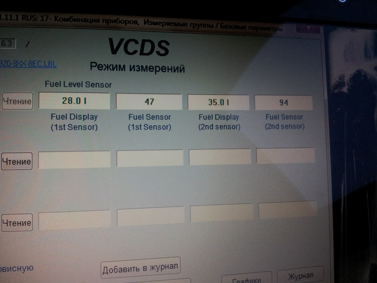

    UPDATE
    Покатался после этого 100км - уровень показаний топлива с места не сдвигался, понял что гдето накосячили :shuffle:
    В общем в итоге вернул все параметры на место как было, и заправившись до полного бака, увидел что датчики нагло врут и не допоказывают аж 7 литров :) пришлось откорректировать их значения в
    Адаптация / Adaptation (Функция – 10)
    Канал 029
    Характеристика бензобака (Датчик топлива №2) / Tank Characteristic (Fuel Level Sensor 2)
    было 128, поменял соответственно на 156 - стрелка тут же показала полный бак как и положено :up:
    Единственное не понял почему Характеристика бензобака (Датчик топлива №1) значение стояло на 122 (когда стандарт 128) и её изменение никак не влияло на показания уровня топлива. Просто изначально хотел эти 7 литров поделить между 2 датчиками... Получается что один из полубаков на кваттро больше другого? :shock:
    Теперь это выглядит так
    То есть получается в 1 полубаке 28л, в другом 35л, итого 63л (столько умещается при заправке полного бака)
    Правильно ли я сделал?
