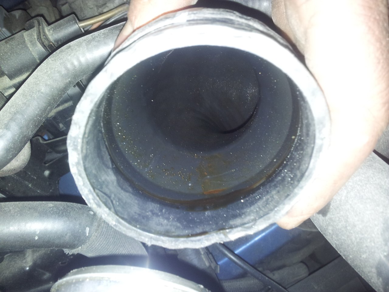

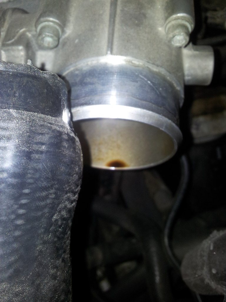

    Ездил сегодня на сервис разбираться с вибрациями после 110км/ч - приговорили рулевой наконечник.
    Также решил поспрашивать про большой жор масла, ребята сняли верхний возд. патрубок и там было это
    О чем это говорит? Турбину под замену или что?
    Также в закрытом помещении заметно как из выхлопной сильно херачит белый дым с запахом масла.
  7. Yurasem

    кат на месте?
    зы: по поводу приборки... может просто кто то баловался с кодировками...

    A4/B7 2.0TQ [K04] Stage 3
    кат на месте, а что?
  9. Yurasem
    Yurasem Захожу иногда
    6 апр 2011
    10.120
    Тюменская обл.
    Vag
    без него, вооще бы задохнулись в закрытом помещении! Снять бы нижний к кулеру патрубок, потечет стаканами, тогда и менять турбину!
    В верхнем, перед дросельной, всегда есть налёт маслянный, не показатель неисправной!
    мне про это мастера и сказали, но у них не было времени сегодня этим заниматься, отложили на субботу!
    А на абсолютно исправной турбине нижний патрубок должен быть идеально сухим или как?

    даже на новом авто?
    Кстати о чем говорит, если на работающем моторе открутить маслозаливную крышку - выходит много воздуха, и если поставить крышку сверху то её аж подбрасывает?:shock:

    у вас что, новое авто?
    .... этого хватит, чтоб понять, авто жрет масло и дымит вонючим дымом!

    нет не всегда, у меня там идеальная чистота и турба дует как надо

    там это где? в верхнем или нижнем патрубке?

    ну на фото верхний патрубок перед дросселем, про него вроде как речь идет

    :D .... стоячий конь не жрёт, но и не пашет!
    Турба сток, родная, с пробегом под 250тыр :wink:? Поотжигайте неплохо и загляните в патрубки... :hi:
