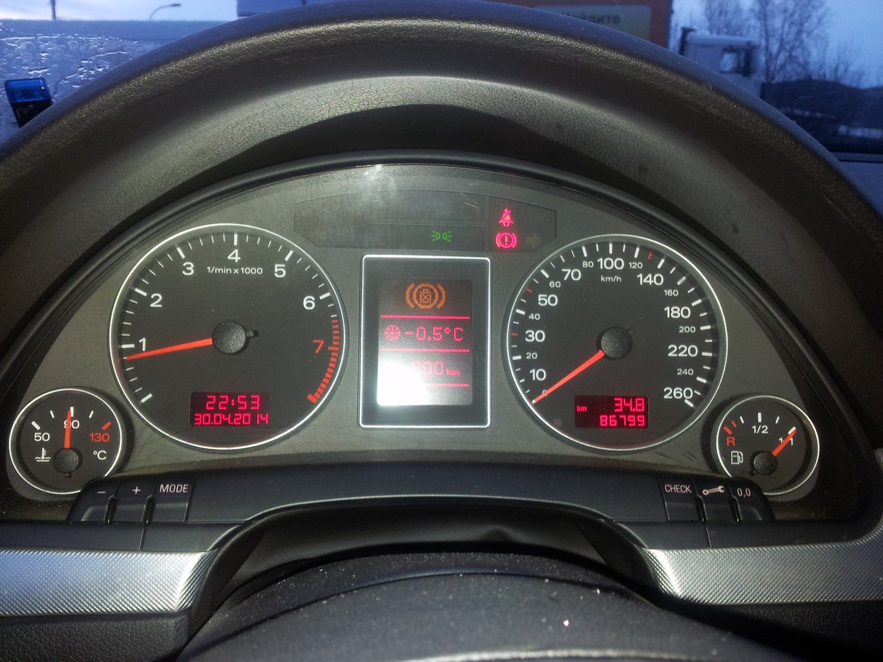

    Уже несколько раз заправлялся до полного бака и стрелка так и не поднималась выше этой отметки (как будто не долил ~7литров). В движении бывает глючит стрелка, то увеличит то уменьшит значение уровня топлива (~50км на БК)
    Нашел тут http://duk63.narod.ru/audi_code_and_adapt.html#addr_03
    Приборная панель / Instrument Cluster (8EC/8ED/8HE)
    Адрес - 17
    не могу понять что значит Опции 1/ Options 1 (вносится сумма чисел опций) ?
    +00 = 1. K-Number (Europe/USA/Rest of World)
    +01 = Уменьшенный топливный бак (Quattro) / Smaller Fuel Tank Volume (All-Wheel-Drive)
    +02 = Side Marker Lights Indicator Lamp inactive
    +04 = 3. K-Number (Rental Cars)
    +08 = 2. K-Number (Australia)
    +16 = Сообщение о необходимости нажатия педали сцепления отображается на дисплее БК / Clutch Pedal Switch Operation in FIS Display
    какой мне параметр в итоге нужно будет внести? и можно ли как то понять какое значение стоит на данный момент? В Ваг коме не бум бум поэтому сильно не пинайте :)

    Подключили с другом VAG-COM
    Адрес - 17
    Кодирование / Coding (Функция -07)
    Маска 00??xxх
    у меня было 0005xxx
    я просто добавил +01 (т.к. был параметр +01 = Уменьшенный топливный бак (Quattro) / Smaller Fuel Tank Volume (All-Wheel-Drive) ),
    получилось 0006xxx, НИКАКИХ ПЕРЕВОДОВ В БИНАРНЫЙ ВИД - нажал выполнить и вот результат:
    переводчики блин :D
    особенно поржал с этого
    кто это вообще придумал ? :eek:
    Единственное не понял, когда делал тест приборки, и в тот момент когда все шкалы на середине стояли, на спидометре стрелка была не на 100км/ч ровно а чуть больше, гдето 103кмч, это критично? :shock:
    P.S. как так могло быть что на машине с кватровым баком приборка была настроена на моноприводный 70л бак? И правильно ли я понял что когда параметр стоял на 70л бак, то опрашивался только 1 датчик топлива из 2 ? И поэтому могли быть глюки показаний? :confused:
