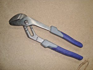

  10. WILD_WERT
    WILD_WERT Участник форума
    29 окт 2011
    168
    A4/8E 1.9TDI AWX
    #5490 WILD_WERT, 26 апр 2014
    успешно использую вот такие
