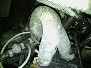

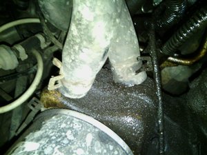

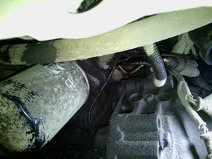

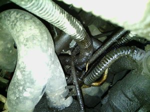

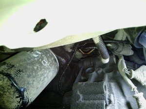

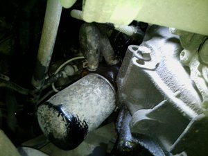

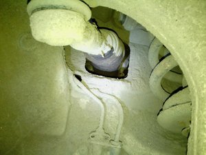

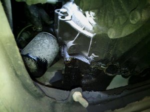

    Bondcss Новичок
    27 фев 2012
    28
    А4/B6 1.8T 02г AMB
    Добрый день!
    Есть проблемы, где то подтекает антифриз в районе выше масляного фильтра но источник не могу определить... еще масло в районе соединения коробки и двигателя, да и рулевой механизм с права и слева в подтеках. Мож кто скажет, что где поломано чтоб начать ремонт? Фото прилагаются.

    может для начала всю эту срань господнию отмыть в подкопотном? ...потёк и появиться в рваном месте! не пробовали... не? :hi:

  19. REMUR
    REMUR Живу я здесь
    9 дек 2013
    2.517
    A4/B7 2.0TQ [K04] Stage 3
    #5219 REMUR, 20 апр 2014
    Скорее всего течет тройник ОЖ, это у них болезнь. резинки со временем рассыхаются и сквозь них течет. Менял его месяца 3 назад, текло примерно тамже, но это лишь догадка.
    Вот я у себя менял
