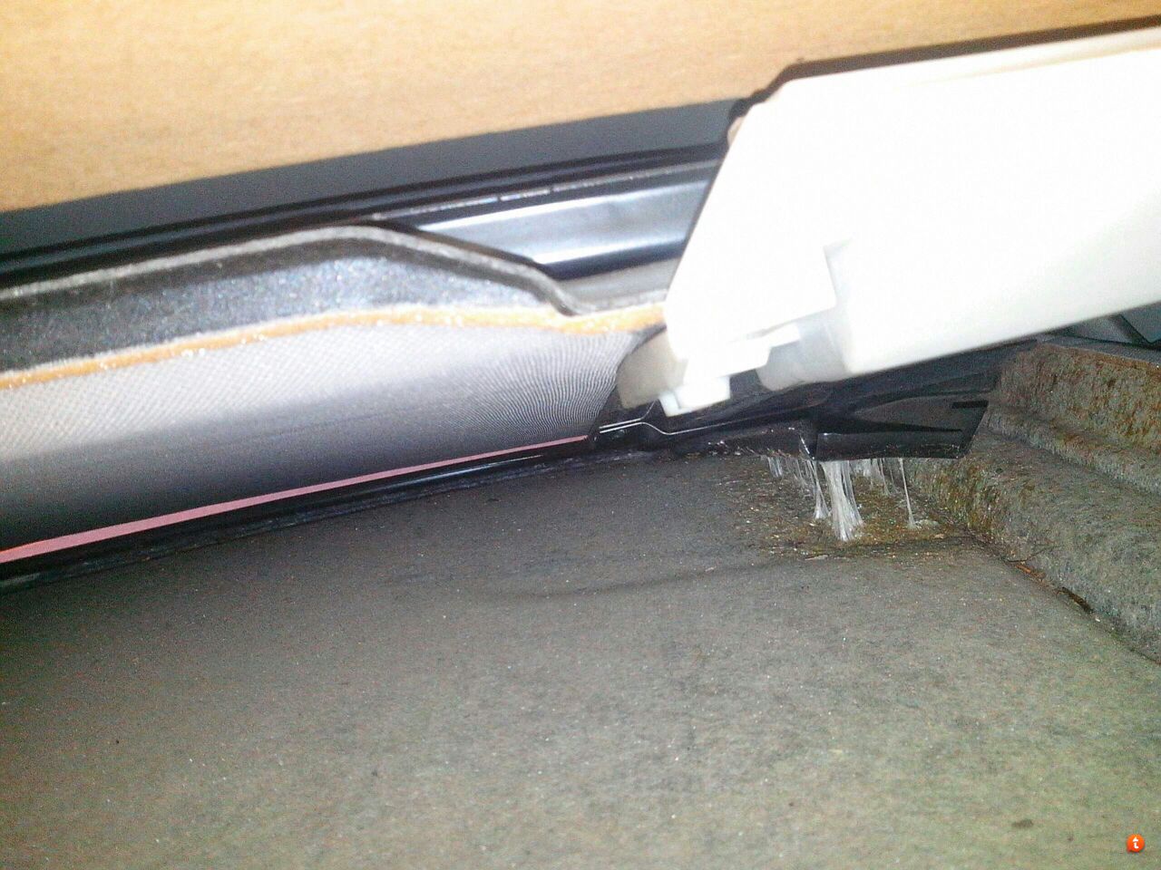

    [​IMG]Ребята, подскажите! Нашел отчет, где описано снятие потолка, так вот, снял все стойки, остался потолок он не в какую не идет, заламывается только.....[​IMG]
    В щели увидел что он приклеен к рамке....что делать дальше не знаю.....

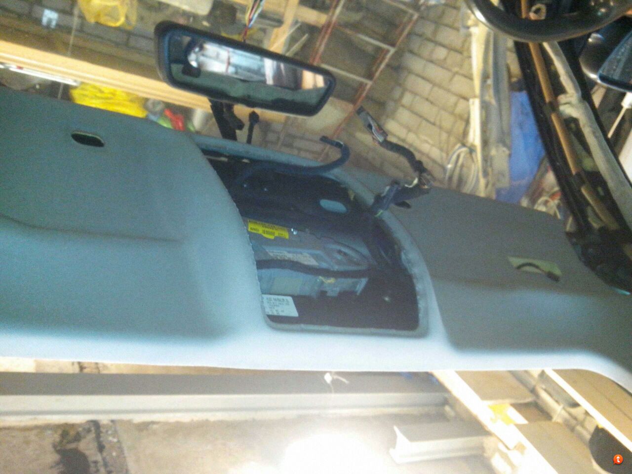

    Так....потолок снят....как его из машины вытащить знает кто нибудь???

    по периметру люка, защёлки квадратные, держащии обшивку потолка! их снимайте (трудновато отщелкиваются) и обшивка упадёт сама!

    никак! опустить сидушки переднии, сложить заднии... опустить на них! ...ну или выбить заднее стекло и вытащить потолок :)
