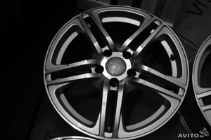

    стоит брать?

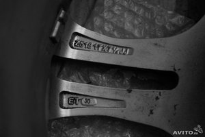

    ну дайте совет дельный. с ет30 из арки торчать не будет? и как это отразиться на подвеске?

    каким образом это на "пидвеске отразиться" должно? :shock:

    Осевой нагрузкой на ступичный подшипник
  7. Garage.Inc
    19 дек 2006
    17.526
    Литва
    cannondale sl2
    ты вполне себе представляешь "осевую нагрузку"?!
    сколько можно эксплуатировать этот миф?!
    производитель использует точно такие же узлы на рс4, штатный вылет колес которой 25мм.
    аналогично а4 и а5. ет47 и ет25 на абсолютно идентичных (читай - с точностью до артикулов) агрегатах.

    А почему тогда вылет дисков разный?

    Хотя бы потому что на рс крылья расширены

    потому что у а4 и а5 колея разная.
    у рс4 широкие колеса, мощные массивные тормозные механизмы тормоза + расширена колея для лучшей устойчивости.

    А у s4 и а4 разболтовка одинаковая? 5на 112

    Про разболтовку я выяснил. Теперь встал вопрос между чем выбрать ет30 те что я выкладывал и от s4 с ет57

    у эс4 не может быть ет57. колеса на эс4 ровно те же, что и на а4, начиная с размера 17".
