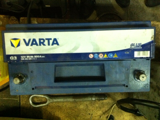

    Народ, как думаете поместится ли под капотом такой аккумулятор?
    Можно ли такой аккумулятор ставить на наши машины, хватит ли тока зарядки, если исходить из того, что у меня 1.8Т Q AT fur USA...

    У меня такой стоит, но V6. С зарядкой проблем нет, правда не помню, сколько ампер генератор. По размерам там есть тонкости... Они бывают выше, чем надо, но короче в длину. Такие не встают, надо длиннее и ниже. Лучше свой померить, т.к. у посадочного места во все стороны размеры позволяют, кроме как в высоту.

    На моей А4 В6 1.8Т генератор на 150 Ампер. На 3-х литровой х.з., но думаю такой же, т.к. штатные АКБ тоже одинаковые, скорее всего.
