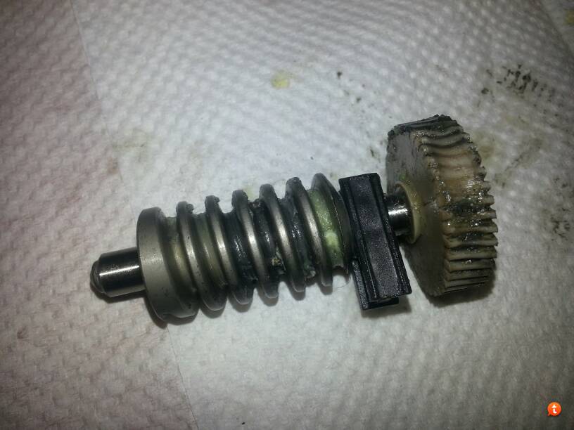

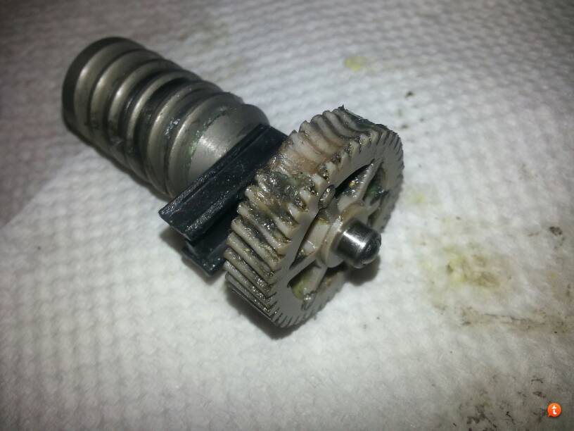

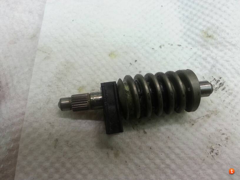

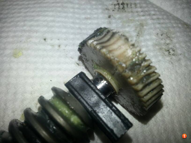

    Разобрал кароче механизм привода водительского сиденья вверх, нашел там беду с шестеренкой. Подскажите, она снимается с этого вала, или деталь целиком нужно изготавливать???[​IMG][​IMG][​IMG][​IMG]

    охренеть там все наделали, что бы свое изготовить было не возможно! У меня уже больше года не работают 2 моторчика, один регулировка самого сидения по высоте, второй регулировка колен вверх-вниз. Ужасно трещит, когда жму кнопки при этом все на месте стоит. Решил, что нужно брать б.у. за адекватную цену, либо уж новые на долго. Но т.к. мне на фиг они не нужны, отложил на будущее.

    Победил))) отчитываюсь думал она запрессована туда, оказалось все проще и на щлицах.
    [​IMG][​IMG]
    Буду теперь искать, где изготовить.

    Моторчики вынуть и перебрать. Только это не надолго, там пластик, который ось движка внутри держит протирается и ось съезжает...
