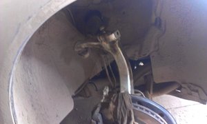

  10. Garage.Inc
    19 дек 2006
    17.526
    Литва
    cannondale sl2
    болт или кусок прутка стального подложи и выпрессовывай.
    впрочем, я данный съемник применяю для нижних рычагов, верхние, как правило, без проблем выпрессовываются руками или керном, вставленным в длинную головку s10 c соответствующим удлинителем.
  11. Sm-off
    Sm-off Завсегдатай
    12 ноя 2011
    568
    Тверская обл.
    А4В8 1,8TFSI 2008г
    В моем случае руками не прокатило-бы :)

  12. Garage.Inc
    19 дек 2006
    17.526
    Литва
    cannondale sl2
    "руками" получается после замены :nod:
