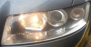

  8. Glaz
    Glaz Участник форума
    9 окт 2013
    324
    А4 B6 1.8TQM AVJ
    подскажите как узнать какого типа фары стоят: обычные, галоген, ксенок, биксенон?
    такие фары как на картинке
  9. Garage.Inc
    19 дек 2006
    17.526
    Литва
    cannondale sl2
    галоген
  10. Glaz
    9 окт 2013
    324
    А4 B6 1.8TQM AVJ
    Спасибо, Гараж, а как их на Б6 различать вообще? Есть варианты с фото? Если не сложно, конечно
  11. Garage.Inc
    19 дек 2006
    17.526
    Литва
    cannondale sl2
    биксенон - омыватель + большая линза + серые внутренности фар
    галоген определяется по отсутствию омывателей.
    моноксенон - то же, что и галоген, но с омывателями. впрочем, это условие необходимое, но не достаточное.
    внешне 2 последних варианта выглядят одинаково - маленькая линза и хромированные внутренности.
    ps: "фото" - находишь oe номера, далее смотришь в гугл-картинки.
    1 человеку нравится это.

    У меня на B6 Биксенон, в отражателе для дальнего света, нету дополнительной лампы для вкл. габаритов, как на этом фото.
