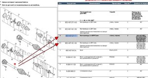

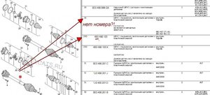

    то есть для старой полуоси 8E0 407 451HX (поз. (2) , в скобках) идет шрус 4B0 498 103 (поз. (30), в скобках)
    а для новой полуоси 8E0 407 271 T (поз.2) идет шрус 4E0 498 103 (поз.30)
    так? а чтоб его отдельно не покупали, они его номер не показывают
    правильно?
    то есть нужно определить, какая у меня по факту стоит полуось или шрус. и исходя из этого покупать.

    вот тут кто-то писал что они разной длины

    У меня с 4В на 4Е так не делает

    с 4B0 498 103 на 4E0 498 103 не перебивает, твой пробивает как 4E0 498 103. Все.

    Не разборного ни чего нет. Его же собирали.
    Кароче, сам смотри, я дал код по твоему ВИНу. Все.

    Да такой же там и стакан и шарнир. Пыльник чуть другой и всё.
    https://www.google.ru/search?q=4e04..._shrus_vnutrenniy_4e0498103_251527714;640;480
    https://www.google.ru/search?q=4b04...dex.php%3Fshowtopic%3D9567%26page%3D1;640;480
    Но если тебе там что-то подваривали, то я ХЗ. Трипод меняется без сварки. Скажи спасибо тому мастеру, который тебе вал запорол.

    у меня вот что:

    у SVR48 етка показывает для моего vin номер шруса 4E0 498 103
    у меня и в екзисте не показывает , а для старого номера вала бьется 4B0 498 103 . какой у меня стоит - не знаю еще, завтра попробую посмотреть, но сомневаюсь в успехе.
    цена ошибки (если закажу, а не подойдет) - 12тыщ.
    ну вот не уследил :(
    да , симптомы недавно появились... толчки, вибрация на скорости... подергал за вал, а он у внутреннего шруса болтается.
