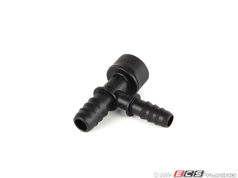

    и давно 06B103245 "в сборе с этим тройником"?!

    от блидера идёт 24 патрубок, вот он и не нужен! 10 идет на дросельную от блидера, в разрез желательно поставить клапан, целее целка блидер будет при бусте!
    зы: если вам УЖЕ давали ссылки, то лучше ещё раз и внимательно почитать... ссылки!:hi:
    вместо блидера с отростком 1, на пИндоса можно поставить блидер 2, трубку 24 выкинуть!

    Просто только что из магазина, он у них в сборе идёт, номер если честно не запомнил...
