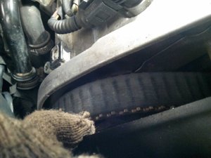

    что то видочек, доверия не внушает... как вытерт роликами! когда менялось все, сколько, после замены, прошла авта?

    Фуххх....не скажу, как и не сказал прошлый хозяин, я сам то но ней всего 7 тысяч проехал.....
