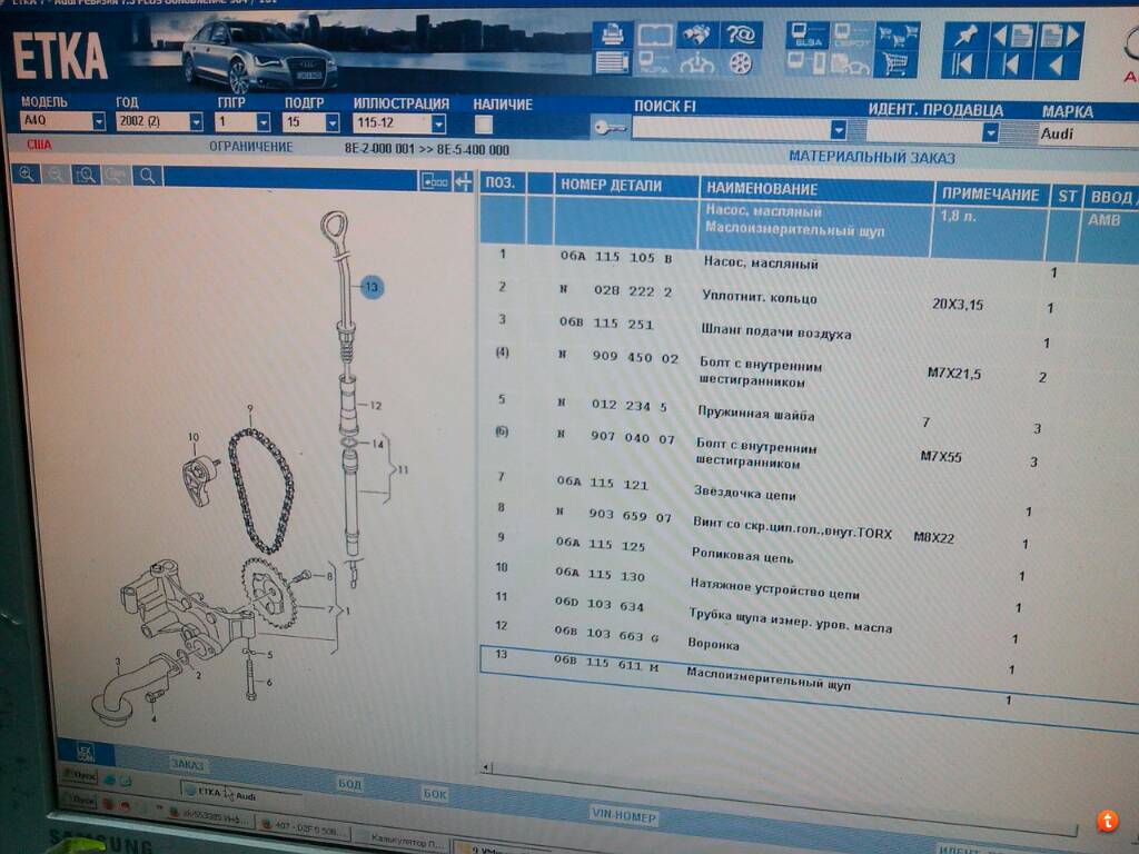

  10. DielMax
    DielMax Живу я здесь
    29 июл 2012
    1.265
    A4/B6 1.8TQ 02г.
    #2010 DielMax, 21 фев 2014
    [​IMG]Сфоткал то что у продавцов на етке 2013 года, так вот щуп именно м, и по вину тоже, и трубка именно с буквой G, хотя на картинке по вину нарисована другая трубка, из 2х частей, без защелки.....
    Отправлено с моего IQ441 через Tapatalk

  12. DielMax
    29 июл 2012
    1.265
    A4/B6 1.8TQ 02г.
    По етке есть два вида воронок, одна разборная из двух частей без защелки, другая как у всех у нас с защелкой целиковая, так вот когда бьют по вину отображаются обе, но целиковая не подсвечивается(номер) и при нажатии на нее пишет "не найдено" или чот типа того, они говорят мол должна быть двойная, ищем ее по номеру, надимаем и высвечивается одинарная......говорят значит такая и есть...... ничего понять не могу.....

  18. Yurasem
    Yurasem Захожу иногда
    6 апр 2011
    10.120
    Тюменская обл.
    Vag
    Тогда у меня... просто иссяк запас аргументов:D! М.... значит М:thumbup:! Почему я вижу R http://vin-online.ru/etka.php?vag=AU&rgn=USA&mod=A4Q&year=2002&kat=249&gr=11515 Х.З.... или этка такая или...!
    Тогда просьба, замерь длинну сщупа, от верха (прилегания к воронке) до ризке верхней, уровня масла! сравню, сколько залито счас и сколько будет по вашиму щупу! спасиб :beer:
