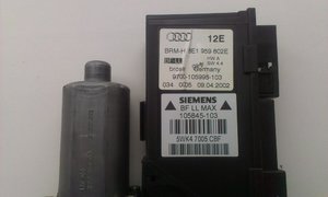

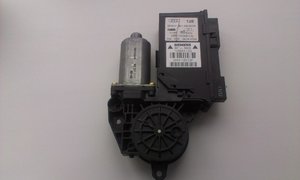

    Итог изысканий неисправности работы замка электронный блок,который расположен на редукторе стеклоподьемника.Подменил с задней двери,замок заработал.Теперь ищу схему этого блока или человека,который его продает.
