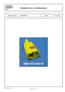

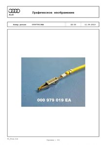

    Всем привет. Подскажите по датчику подушки безопасности 8E0 959 651 A , нужна фишка (номер ее) которая входит в него и соответственно коннекторы еще. А то у меня все оторвано, т.е. есть датчик, разбитый, в него запихнули провода и все это дело тупо спаяли, но пайка отвалилась. В общем как-то так. Спасибо заранее =)

  7. MAXGO
    MAXGO Живу я здесь
    29 июн 2009
    3.961
    A4 B7 1.8TQ S-line
    Держи:

  8. Irufushi
