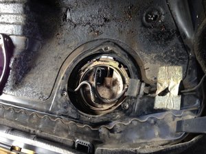

  18. Sta_lin
    Sta_lin Новичок
    10 сен 2013
    6
    А4/B6 1.8T 4wd 03г
    Воняет бензином, и лужа под машиной.
    Такая проблема, купил машину - все норм, в баке меньше половины было! Заправил полный и почувствовал запах бензина ужасный, поставил машину на ночь, утром увидел под ней пятно от бенза. Капает с левой стороны, видимо где бензонасос. Разобрал и увидел такую картину. IMG_2291.jpg
    Видна даже небольшая лужица, в выемке у разъема. Разбирать дальше не стал т.к хз с какого боку подобраться, я тут еще новичок в немцах. Посоветуйте что сразу прикупить и как разобрать? Снимается только пластмасовая часть или сама железная? Спасибо заранее!
  19. RazzoR
    RazzoR Живу я здесь
    1 янв 2003
    3.736
    A80QB4,A4TQB6,OACB
    что купил угандошенную тачку и еще ее угандошил? :lol:
