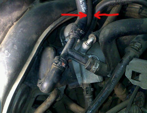

    подскажите номер данного шланга, никак не могу найти, спасибо

    Есть вариант с ебэя заказать...Б/У в пределах 200 баксов.
    Поможет кто-нибудь?:help:

    Подойдет
