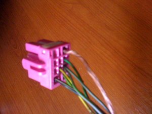

    вот может поможет - смотри, где лепестки иглкой тыкать:

    Вроде догнал... Это те что по бокам оттопыреные? :) у 4-х контактного также?
    Спасибо!

    Парни, 4-й контактный победил...как розовый много контактный разобрать? точнее вынуть из него аккуратненько провода...?:help:

    долго е...ся, я думаю по тому же принципу

    а в итоге то как достал...иголкой? а то я с какой только стороны иглку не пихал..не вылазит :)
