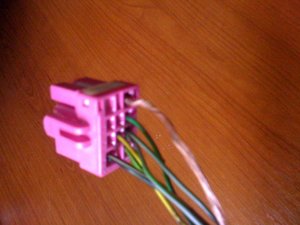

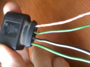

    Парни, подскажет кто как разобрать фишки (см фото). Хочу провода поменять. Пробил номер который был на проводах приклеен, цена 6700 , за что я так и не понял....

    и вопрос по предохранителям... они какие то особенные, или из ТАЗО магахина подойдут? Если нет подсобите плиз номер предохранителей...

    есть большие и маленькие, в любом авто магазине есть все

    с торца иголкой поддеть, там ус нужно выпрямит(за паз цепляется) не всегда быстро получается

    у 4-х контактного сбоку розовый фиксатор вытащил...провода намерво сидят....как не тяни.
    А у розового вообще хрен пойми...
