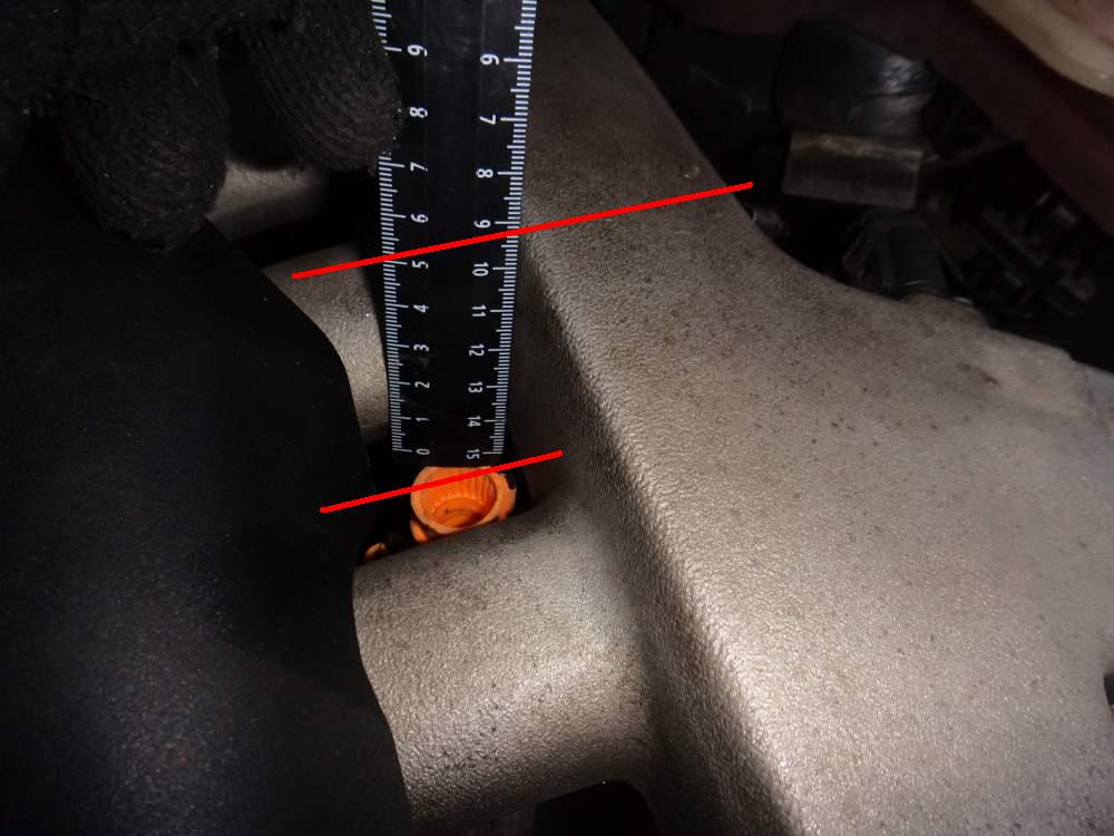

  6. шарап
    шарап Завсегдатай
    26 июл 2012
    509
    A4/B7 Avant 1.8TQМ
    кому не трудно, померяйте расстояние пожалуйста. В общем сломал направляющую трубку под маслощуп, заменил. визуально новая такого же размера, но по ощущениям щуп сейчас ниже чем раньше, как следствие его показания неверны! Поставил аккуратно, до упора, несколько раз снимал-ставил, все равно кажется низко.
    хотелось бы знать какое растояние должно быть. измерял от верхней точки трубки до плоскости впускного, получилось 58-60мм

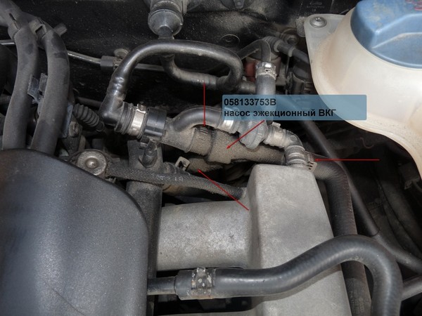

  8. sanat-30
    sanat-30 Завсегдатай
    8 сен 2012
    991
    audi a4 1.8T 2001q
    Сегодня на трассе при движении педаль тормоза стала "деревянной" (не нажималась вообще) и стала тормозить на 5% от обычного торможения. Остановился, постоял, педаль верналсь в рабочее положение и так повторялось несколько раз. У кого какие мысли по этому поводу??? (уровень тормозной жидкости в порядке)

  10. Олег Непричом
    Олег Непричом Новичок
    2 мар 2012
    27
    А4 8Е AVF 1,9Т 02г
    Похоже на неправильную работу вакуумного усилителя.
    У меня такая ерунда была. Думал на сам вакуум. Ан нет - на шланге от вакуумного насоса была дырка. При резком нажатии на педаль акселератора был слышен свист - подсасывал воздух. Дык вот, если сам вакуумный усилитель в порядке (не шумит, не свистит) то надо глядеть - все ли нормально с насосом и не подсасывает ли где воздух. Разрежения ему не хватает и вакуум не срабатывает как положено.

  12. юрмал
    юрмал Новичок
    11 май 2012
    16
    a4 1.8t amb 02г
    по моему перестает работать вакумный усилитель ,причина или сам вакумник ,или насос создающий разряжение на вакумник либо система не герметична

  18. sanat-30
    8 сен 2012
    991
    audi a4 1.8T 2001q
    сам езжу чуть больше года, с тормозами ничего не делал. Т.е. может замерзнуть где нить?! Ехал быстро и долго без остановок, за бортом было -24
  19. sanat-30
    8 сен 2012
    991
    audi a4 1.8T 2001q
    ничего не шипит. единственное, что вызывает опасение, это трубка соединяющая вакуумник с ВКГ в месте металлической перегородки (если шевелить это соединение, то появляется шипение).
  20. sanat-30
    8 сен 2012
    991
    audi a4 1.8T 2001q
    посмотрю конечно, но врятли - эжекционный насос новый. а вот у того соединения которое к вакуумнику идет через перегородку, что за конструкция, там прокладка или оно цельное?
