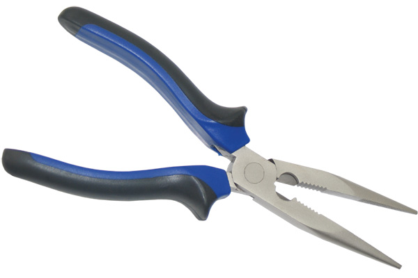

    передние просто вдавливаются, задние вкручиваются по часовой с усилием на поршень. я вкрутил обычными длинногубцами [​IMG]
    перед всей операцией следует открыть пробку на бачке с тормозухой и контролировать, чтоб не полилось через край во время вдавливания.
    ещё можно ослабить болтик для прокачки на суппорте, и вжимать поршень, но есть вариант завоздушить систему.
