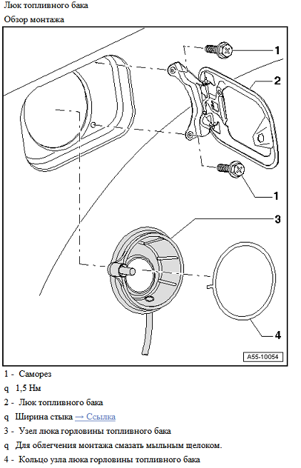

    Подскажите, плиз, как на моем корыте снять лючок бензобака?

  8. Alexxx78
    Alexxx78 Участник форума
    26 сен 2011
    412
    А4 -> пока Cerato
    Спасибо!
