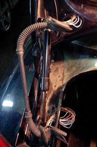

    На днях перестал срабатывать соленоид замка багажника. Открывался только с ключа. После недолгих замеров выяснилось что причина в жгуте.
    Провода переламываются в районе крутого перегиба снизу на выходе из багажника.
    2 провода оборвались, практически у всех остальных трещины на изоляции.
    Спаял протез, перетянув весь наружний кусок из 10 проводов от выхода из багажника до входа в крышку.
    Тебе линейку дать?
  11. Yurasem
    Yurasem Захожу иногда
    6 апр 2011
    10.122
    Тюменская обл.
    Vag
    так же делал! и тоже замок перестал открываться! интересно, почему только эти рвутся... (

    это вечная проблема седанов :nod:

    у меня так концевик недавно перестал работать. просто один провод сломался. остальные как новые.

    Один сломался, остальные на подходе. Мне нафиг не надо каждый месяц по одному проводу перетягивать. Заменил сразу все.

    Надломы не только снизу, но и сверху, а там их не увидишь пока провод не вытянешь. Потом медь переламывается не только там где треснута изоляция. Проще потратить лишний час и заменить весь пучок независимо от внешнего вида проводов и больше туда не лазить.
