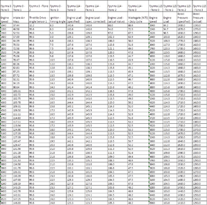

    Автомобиль Audi a4 8EC 2.0T 200hp 6AT 2005г.
    Не радует расход 17-18 на сотню по городу (350-370 км на полный бак 63Л). В пробках особо не стою. Чаще поездки вечерние.

    Бак в среднем отъезжаю за неделю. Прогреваю не долго, до падения оборотов, да и холодов ещё не было особо. Расход такой наверное с год, зима/лето сильно не меняется. Пробег 90К.
    Ещё потеря мощности, турбина выдаёт требуемое давление, надеюсь какой-то из клапанов нужно поменять (75, 249).
    Купил VAG-COM сделал замер на 3ей. Понятно ли что неисправно или необходимы ещё замеры или диагностика?

    Турбина НЕ выдаёт требуемое давление, надеюсь какой-то из клапанов нужно поменять (75, 249).
    Ошибка по наддуву была одно, судя по логу давно 12К км назад.

    Сделай опресовку и если нормально все (в чем я сомневаюсь) поменй 75 клапан. Он даже не пытается у тебя турбину раскрутить.

    Ну почему не дует, дует, просто недодувает, вместо положенных 0,7 выдаёт 0,45. Я же даже табличку привёл c ткущими показаниями:

    и при этом 75 клапан даже не начинает толком работать. на расслабоне такой. Имхо, залип он у тебя или порван наглухо внутри.
    Ну и мощность у тебя как минимум 10-15 лошадок сбежало.

    А N75 клапан что, сам решает на сколько ему открыться?

    я думаю он не может ни открыться ни закрыться, ибо его показания практически не колеблятся за все время разгона. Я бы посмотрел лог с момента старта, а не с 2000 оборотов, чтобы было видно и что с давлением до 1500 и что с клапаном до 2000. но уверен, что 75 также на всех режимах в районе 50% открыт.

    Ты наивно полагаешь что мозг считывает реальное состояние клапана? В 114-3 выводится форма управляющих импульсов на N75 и не более того.
    Там нет никакой обратной связи. Выключатель на стенке не знает горит у тебя лампочка в люстре или нет.
    Duty Cycle на средних оборотах колеблется в районе 50% не из-за того что клапан завис, а из-за того что так хочется мозгам. Почему? - надо разбираться.

    в районе 3600 у него турба дует 1410. В тоже время на такой же запрос в 1410 на 6600 оборотах турба не собирается сотлько дуть. А клапану пофик, 50% держит.
    ты думаешь это мозг так от чего-то защищается?
    Если б 75ый тут поинтесивней тактировал, к примеру до 75%, то я бы подумал, что тупо дырка и все летит мимо, а тут именно мозг не хочет дуть сколько надо.
