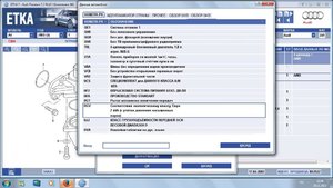

    твой на заднем фоне, смотрел термос. Ты написал провильный номер.
    А картинка по машине которую сейчас обсуждают сдесь (BEX). Она для России Евро 2, зачем вообще с насосом и скатом заморачиваться.

    вот и я не погнал.........пиндос и евро 2.... быть не может.... Она для России Евро 2, зачем вообще с насосом и скатом заморачиваться... вот тоже понять не могу....
