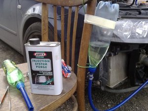

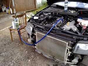

    ....если рамку не снимать проснется почти вся топливная система...., ...и че, как долго спить уже!?)))

    Сними форсы, на стенд с проливкой и контролем! не мой в ультрозвуковой, убьёшь форсы! ну вот как то так примерно должно быть! (авто не аудя) :hi:

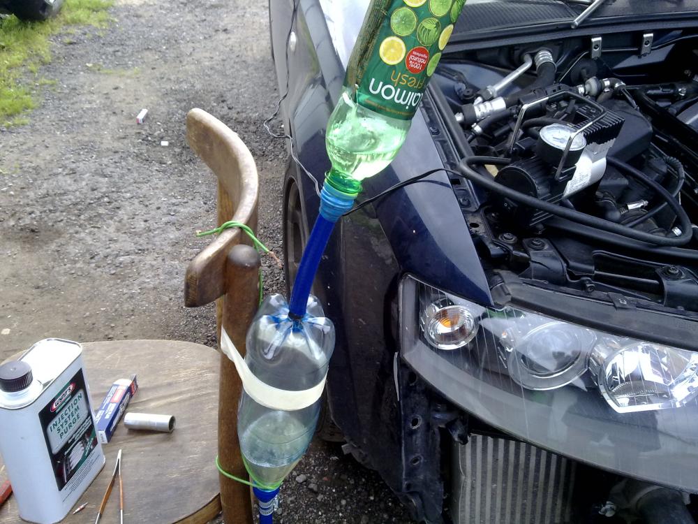

    стендов в рязани мало, форсы я хочу промыть без проверок, все-равно потом от то ставить буду. Ультразвуком никогда не мыл и не буду мыть, я в курсе.
    Вот это нормал, все просто и понятно!Скорее всего Я ТАК И СДЕЛАЮ, только 28 предохранитель вытащить нужно?Жидкость вся утечет внутрь блока, как я понял, если рампу не снимать и двигатель заглушенный будет при промывке??

    кроме форсунок только КС отмоется.

    У меня с подвесным насосом и расширительным бачком от гольфа промывочка сделана :)

    А номер промывки для форс знает кто?а то я только лавром мою,хочу Винс попробовать
    Уже нашел, кому надо номер: 76695

    ну так то винсом, промывается система и форсы на заведенном двс!:)

    Блин, я совсем забыл, ведь 2 года назад (или 43 000 км) я мыл форсы на заведенном двигателе, а на выхлопн.трубы мне надели толстые шланги для вентиляции газов на улицу. Спасибо, форсы от ТТ мне пригодятся, но это весной или ближе к лету, сейчас нет смысла брать, перед зимой.
