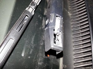

    А4 B6 1.8TQM AVJ
    У меня точно такие же как у Вас. Только одна рабочаЯ, а другая сломана.

    А4 B6 1.8TQM AVJ
    Спасибо. По ходу тоже вариант целиком с поводками менять...
  4. Glaz
    Glaz Участник форума
    9 окт 2013
    324
    А4 B6 1.8TQM AVJ
    Не подскажете номерок?

    А4 8Е quattro
    8E1 998 401
  6. dima2222
    dima2222 Старожил
    11 ноя 2005
    4.313
    А4 8Е quattro
    щеток или защелки ? )

    А4 B6 1.8TQM AVJ
    Давай и то и то если не сложно. Буду знать

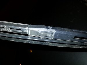

    Вам же Виктор предложил выше.... грех пивом не напоить подающего руку помощи! поставьте целый поводок с защелкой а уж заменить резинку на родных, не проблемма! от Alca 112000 Щётка стеклоочистителя 91,38.... резинки-размер-посадочное четко подходят на б6, делал человеку, лето отьездил, пока не жаловался на плохую работу!

    4.313
    А4 8Е quattro
    8E1 955 425 A Щётка стеклоочистителя левая
    8E0 955 425 A Щётка стеклоочистителя правая
    8E0 955 247 Клипса крепления щётки стеклоочистителя
    комплект дооснащения бескаркасными выше постом написал тебе
