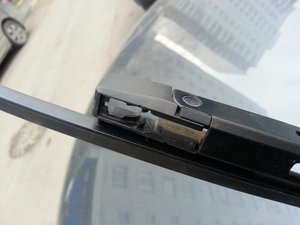

    вот такой механизм, нижняя часть - спойлер но без щетки. Таких щеток с таким механизмом нигде нету

    такое щущёние... что стандартный, б6 механизм, но вот защёлок нет-обломленны!

    Защелка есть. Я просто снял ее. Левый дворник нормально работает. А вот на правом эта защелка и вообще само пластиковое крепление сломано

    ну не знаю! моя хрен снимается, только нажимается и мм 5-7 вверх! да и защёлкивается с трудом когда вставляешь щетку!
    вин-год авто в личку кинь, посмотрю точно... что за зверь там у вас стоить...)
    зы: у меня так! защёлкнуто и отщёлкнута щётка!

    Потому что такого крепления щетки нет ни на одном автомобиле больше, т.е. никакие универсальные не подберёшь - тока оригинал (или SWF) под 8Е 01-04гг
    защелка продается отдельно в оригинале
