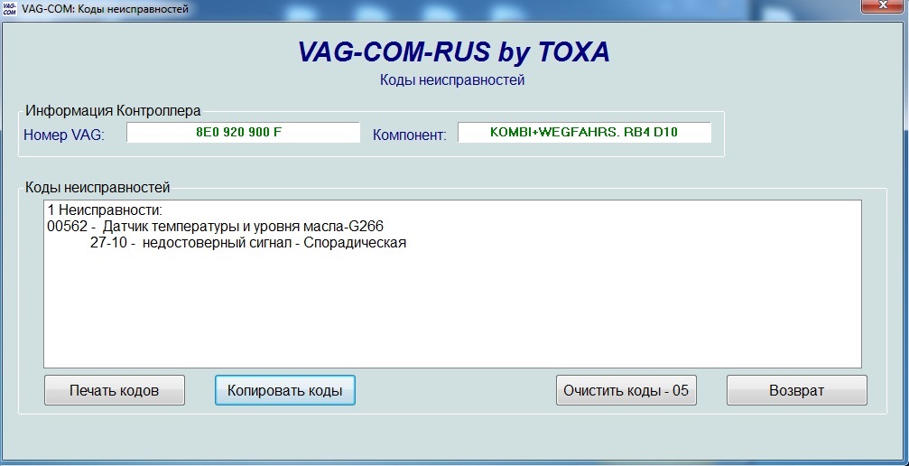

    сегодня начал замечать такое же состояние стрелки температуры двигателя, как у Bara (чуть выше он писал об этом).
    движок остывает по трассе где-то около 75 градусов. Проверил Ваг-комом вот что показывает по двигателю. Стирал ошибку, она появляется заново.
    У мну тоже термостат приходит?

    Ошибка с температурным режимом твоего двигателя не связана. Проверь разъем на датчике уровня масла в поддоне, если он в порядке, то под замену сам датчик. Как и термостат. Понаблюдай 131-ю группу в измерениях двигателя.
