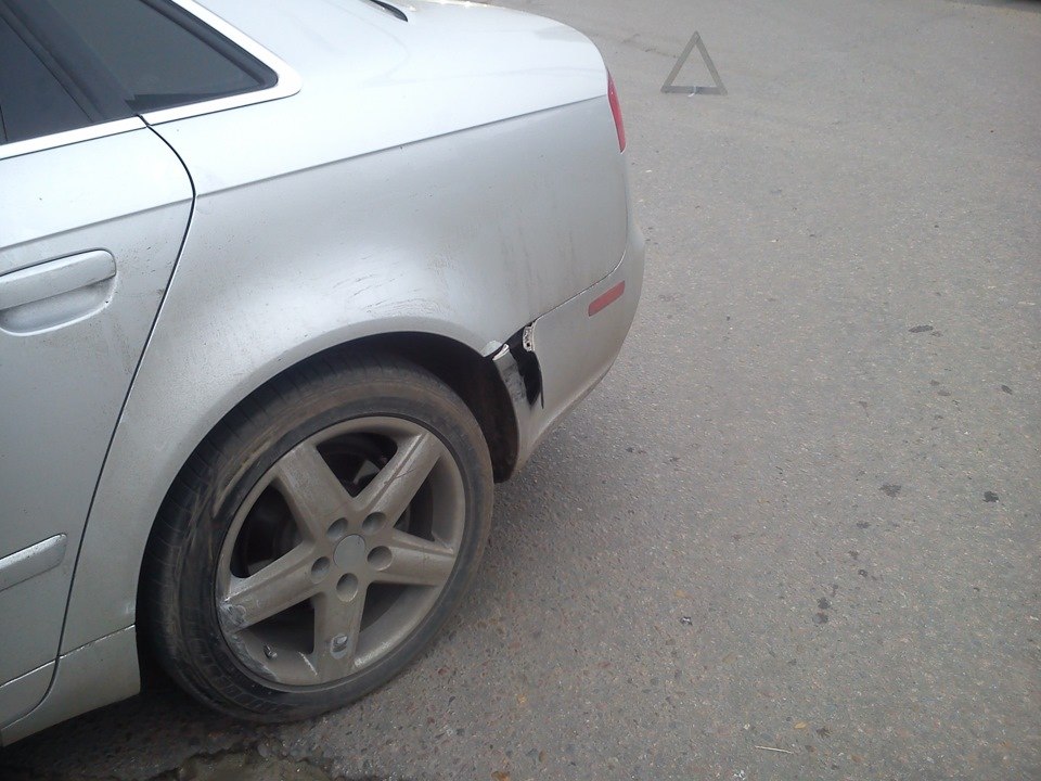

    Сегодня меня атаковала нива на перекрстке. Скажите примерно - во сколько выйдет сделать
    бампер ?

    Петруха92, снять- поставить бампер 1000-1500, запаять 2500-3000, по красить 4000-8000. А что с диском? Тоже зацарапан или резиной обтерт? На крыле тоже что то есть? Более информативных фоток бы..

    Диск слеганча чиркнут. Но у меня есть 5- ыйдиск на неё . Чистенький . Да и этот впринципе в порядке , просто так кажется- потому что диск грязный , а чиркнутое место чистое .Там легкая царапина . По сути только бампер и всё . Я тоже думаю- можно запаять и покрасить переходом эту часть .
