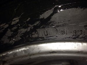

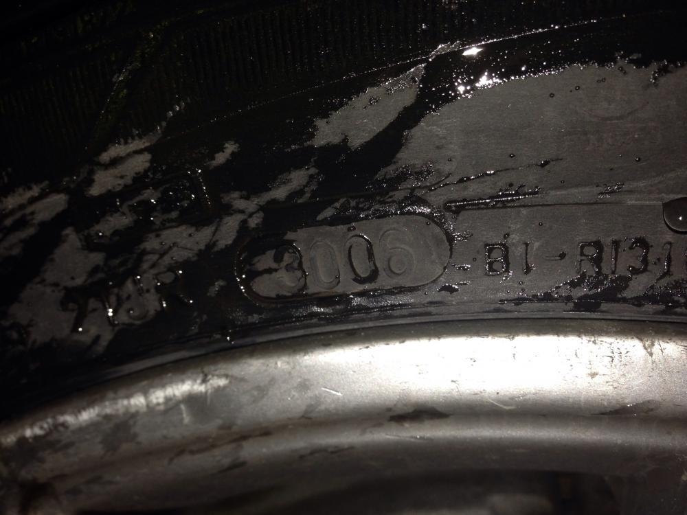

    Вот не поленился и спустился вниз, специально нашел маркировку даты производства резины, и вот на фото видно, что на ней написано - 30 неделя 06 года, я так понимаю. Это примерно июль. Дата производства авто - октябрь 06. Так что резина заводская, правда, она без пол милиметра стерта до ограничителя. Отсюда еще одно подтверждение родного пробега моего авто)))
    Пробег общий 80000, я думаю, что 40-50 тысяч тех, что проехали на летней резине, выглядят правдоподобно.

    Поменяй на след. сезон - на ней уже опасно ездить! Не тормозит толком, да и из-за микротрещин может на скорости хлопнуть. Я в этом году сменил - разница в торможении небо и земля;)
