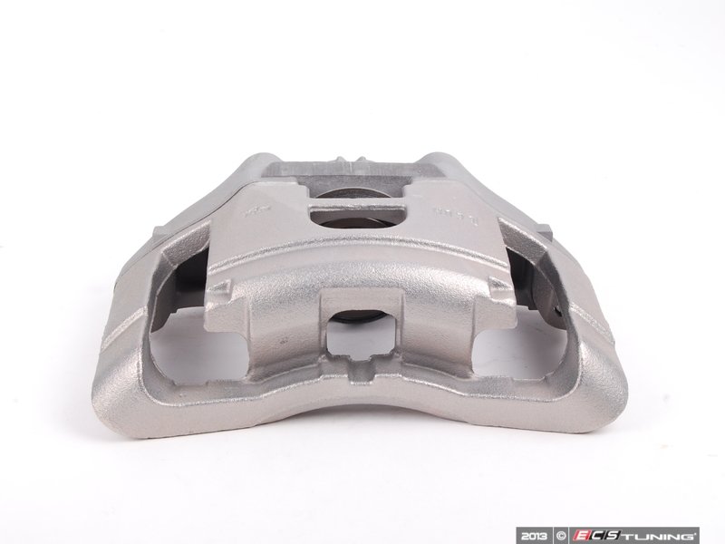

    ребята помогите разобраться
    машина а4 8е в6 кватро
    есть суппорта перед вроде такие http://c1552172.r72.cf0.rackcdn.com/382970_x800.jpg 4f
    скажите какие (номера) диски и колодки мне нужно купить
  15. MAXGO
    MAXGO Живу я здесь
    29 июн 2009
    3.961
    A4 B7 1.8TQ S-line
    диск 8E0615301AD
    колодки 8E0698151G
  16. 24kazan
